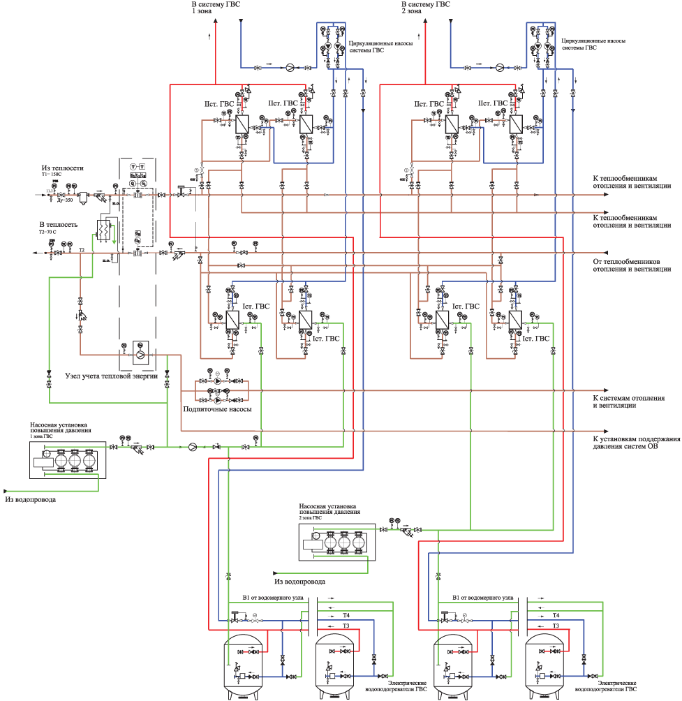

Схема присоединения водонагревателей системы горячего водоснабжения с установкой станций повышения давления на трубопроводе водопровода
Рисунок 8.
