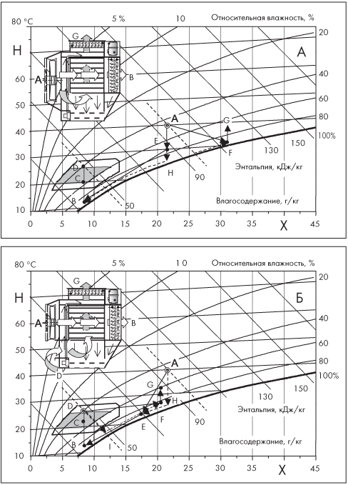

Ход процессов в комбинированной испарительно-парокомпрессионной системе и обозначения потоков теплоносителей соответственно схемам на рис. 2 и 3, дополнительно: A, B, G – полный, основной и вспомогательный воздушные потоки соответственно
