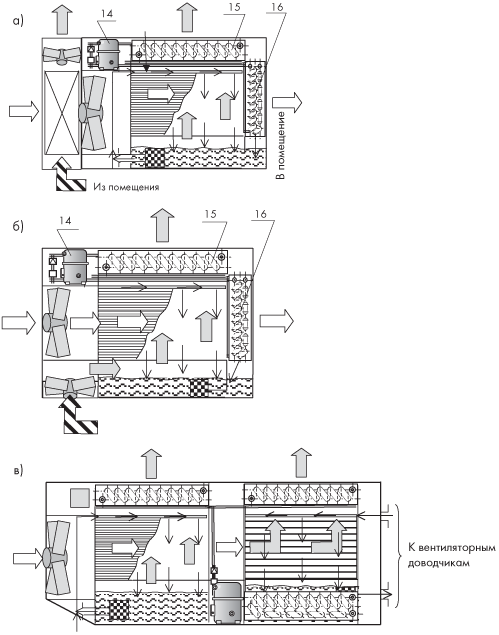

Схема комбинированного охладителя с рециркуляцией: а) с теплообменником на потоке приточного воздуха; б) с использованием рециркуляционного воздушного потока в качестве вспомогательного потока в ступени НИО; в) на основе НИО/градирни и холодильной машины.
Обозначения по рис. 1, 2
