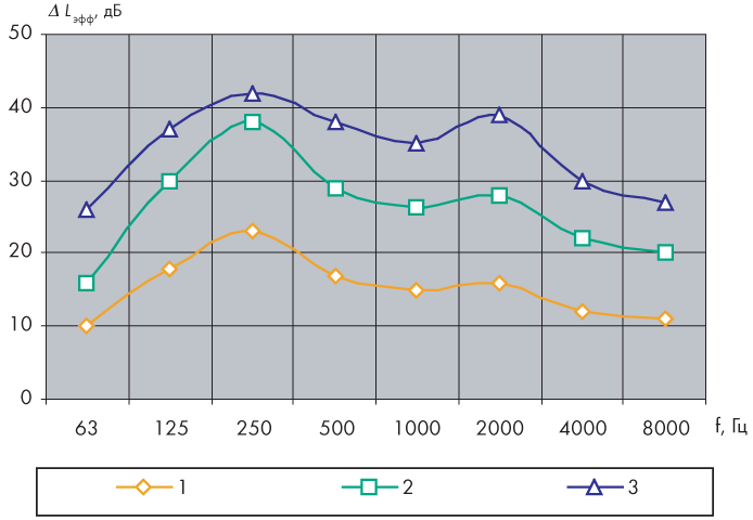

Акустическая эффективность гибких воздуховодов в зависимости от длины активной части:
1 – 1 м; 2 – 2 м; 3 – 3 м
