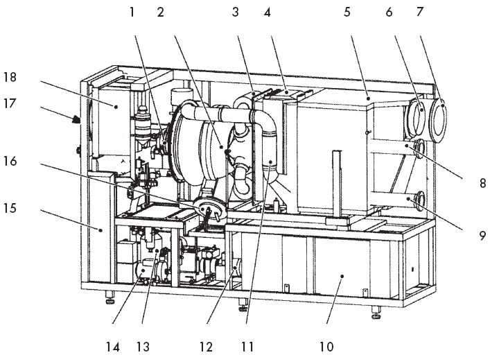

Рисунок 5.
Пример стандартного модуля в сборке. Регенератор тепла зачастую выполняется отдельно и монтируется в зависимости от условий и особенностей конкретного объекта
1 — генератор переменного тока;
2 — газовая турбина;
3 — подводка от регенератора;
4 — теплообменник-регенератор;
5 — теплообменник отработанных газов;
6 — выход вентиляционного воздуха;
7 — выход отработанных газов;
8 — поступающая вода;
9 — выход горячей воды;
10 — силовая электроника;
11 — подводка на регенератор;
12 — масляный насос;
13 — воздушный вентилятор;
14 — водяной охлаждающий насос;
15 — система управления;
16 — камера сгорания;
17 — входящий воздух;
18 — воздушный фильтр
