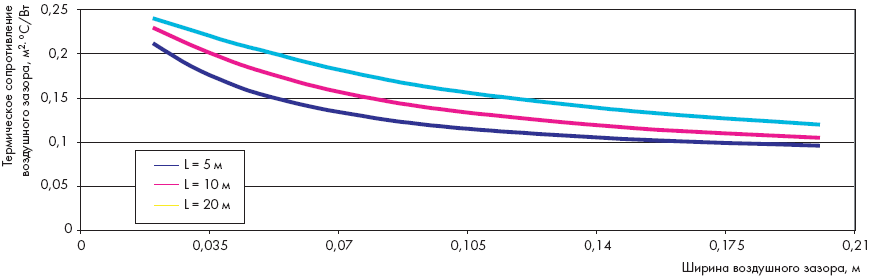

Рисунок 10.
Зависимость эффективного термического сопротивления воздушного зазора, Rэфзазора, от ширины зазора, d, при различных значениях высоты фасада, L
