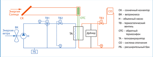

Авторами предложена система теплоснабжения (СТС) на основе возобновляемых источников энергии, состоящая из подсистем генерации, аккумулирования и потребления тепловой энергии. Высокая энергоэффективность системы обеспечивается за счет комплексного использования инновационных ветро- и гелиоустановок. Выработка тепла в ветроустановке осуществляется преобразованием энергии давления в тепловую при движении теплоносителя по гидроконтуру за счет объемного насоса, установленного на валу ветроколеса. В гелиоустановку дополнительно включен обратный (антигравитационный) термосифон, обеспечивающий передачу тепла в направлении действия сил гравитации (сверху вниз) на расстояние нескольких метров без затрат электроэнергии. Предлагаемая СТС ориентирована на обеспечение тепловой энергией объектов в регионах с высокой стоимостью топлива (как правило, привозного) и предполагает обеспечение следующих основных свойств:
  • повышение степени использования ВИЭ за счет включения в схему одновременно гелио- и ветроустановок;
  • упрощение технологической схемы путем исключения электрогенераторов в ветроустановке и электродвигателей в гелиоконтуре и в контуре системы отопления;
  • максимальное использование для переноса теплоты ветровой энергии и гравитационных сил.
Структурная схема ветро-солнечной СТС

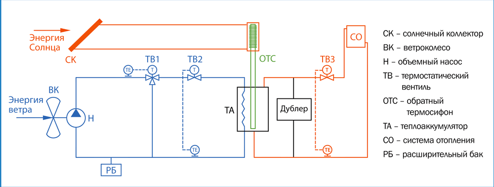

СТС сформирована из четырех подсистем (рис. 1):
  • преобразование ветровой энергии в тепловую и передача ее в теплоаккумулятор объемным насосом, установленным на валу ветроколеса (подсистема генерации теплоты);
  • преобразование солнечной энергии в тепловую и теплоотведение от гелиоколлекторов в нижерасположенный теплоаккумулятор с помощью обратного термосифона (подсистема генерации теплоты);
  • гравитационная система отопления здания с дублирующим источником теплоты (подсистема теплопотребления);
  • подсистема аккумулирования теплоты.

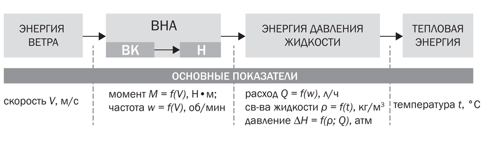

В отличие от известных решений ветроустановок с электрогенераторами работа ветронасосного агрегата не связывается с промежуточным получением электроэнергии, а основана на термодинамическом законе преобразования энергии потока жидкости (энергии давления) в тепловую [2]. Лабораторные исследования выработки тепла таким способом показали, что эффективность преобразования механической энергии в тепловую с учетом потерь на собственные нужды составила около 90 % [3].

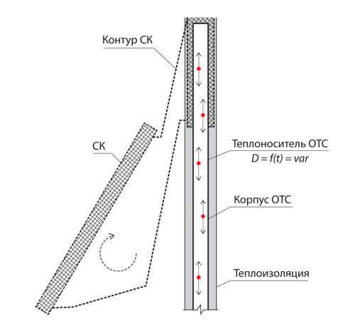

Гелиоустановка в составе СТС включает солнечные коллекторы и обратный термосифон, обеспечивающие передачу тепла в направлении действия сил гравитации (сверху вниз) на требуемое расстояние без дополнительных затрат электроэнергии. Принцип действия обратного термосифона основан на использовании теплоаккумулирующих теплоносителей с переменной плавучестью [4]. Расчетная мощность обратного термосифона регулируется за счет изменения свойств и количества входящих в их состав теплоносителей.
Подбор гелиоустановки ведется с применением математических моделей солнечных установок с естественной циркуляцией теплоносителя [5, 6]. Обратный термосифон конструируется с решением задач тепломассообмена (рис. 3).
Схема подключения солнечного коллектора (СК) и обратного термосифона (ОТС)
Рисунок 3.
Снижение теплопотерь в гелиоустановке, в том числе в периоды отсутствия солнечной радиации (в ночные и пасмурные часы), достигается размещением солнечных коллекторов ниже верхнего уровня обратного термосифона с целью исключения циркуляции теплоносителя с естественной конвекцией через солнечный коллектор и теплоизоляцией термосифона. Кроме того, термическое сопротивление промежуточной зоны, которое в случае с однофазными термосифонами оказывает отрицательное влияние [7], в рассматриваемом обратном термосифоне играет положительную роль. Устойчивость работы ОТС получила подтверждение в ходе проведенных экспериментов. Предлагаемая конструкция гелиоустановки характеризуется простотой и экономичностью по сравнению с аналогичными установками с насосной циркуляцией теплоносителя. Основные преимущества при сравнении с решениями:
  • на базе тепловых труб [8] – большие расстояния теплопереноса, в то время как для известных тепловых труб расстояние ограничено величиной капиллярного давления, которое составляет около 1 м вод. ст. Так, в [9] максимальная из представленных высот капиллярного подъема составляет 157 см для фитиля тепловой трубы, выполненного из спеченного медного порошка;
  • с обратными двухфазными термосифонами [10] – беспрерывность циклов теплопереноса при теплопоступлении от солнечного коллектора, отсутствие вспомогательных устройств (концентраторы, вспомогательные конденсаторы и др.) и теплозатрат на реализацию термодинамического цикла.

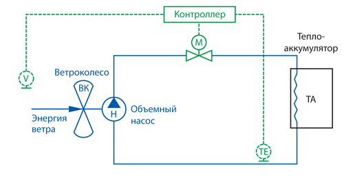

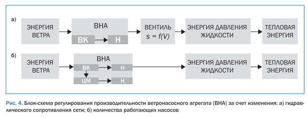

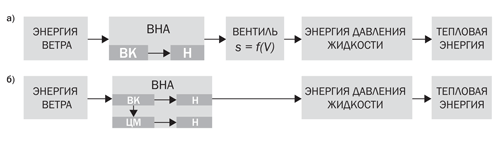

Для рассматриваемого ветронасосного агрегата выбраны два метода регулирования:
  • Изменение гидравлического сопротивления сети с применением регулирующего вентиля (рис. 4а). Схема ВНА с устройством автоматики по данному методу регулирования представлена на рис. 5.
Параллельное включение нескольких насосов с подключением их при достижении ветроколесом ВК заданной скорости вращения за счет центробежных муфт ЦМ (рис. 4б).
Блок-схема регулирования производительности ветронасосного агрегата (ВНА) за счет изменения
Рисунок 4.
Блок-схема регулирования производительности ветронасосного агрегата (ВНА) за счет изменения: а) гидрав- лического сопротивления сети; б) количества работающих насосов

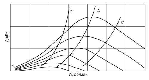

Регулирование производительности ветронасосного агрегата в первом случае осуществляется по анемометру и обеспечивает положение рабочей точки гидросистемы вблизи вершины характеристики ветродвигателя при различных скоростях ветра (рис. 6, линия А), в то время как при отсутствии регулирования ветродвигатель будет тормозиться гидросетью (рис. 6, линия В) или не будет полноценно использован потенциал ветра (рис. 6, линия В’).
Схема ветронасосного агрегата при регулировании с изменением
сопротивления гидроконтура
Рисунок 5.
Схема ветронасосного агрегата при регулировании с изменением сопротивления гидроконтура
Кроме того, закрытие вентиля по датчику температуры на выходе из теплоаккумулятора обеспечивает предотвращение перегрева системы, а по анемометру – позволяет произвести остановку ветроколеса при критических значениях скорости ветра.
При отсутствии автоматики, требующей электропитания, регулирование в процессе функционирования рассматриваемой системы теплоснабжения осуществляется на базе трех основных термостатических вентилей (ТВ) (рис. 1):
  • Вентиль ТВ1 предназначен для предварительного нагрева теплоносителя в ветронасосном агрегате и предотвращения охлаждения теплоаккумулятора. При начале работы ветронасосного агрегата ТВ1 обеспечивает циркуляцию теплоносителя по малому контуру через перемычку перед теплоаккумулятором. При нагреве теплоносителя до заданной температуры вентиль ТВ1 открывается в направлении к теплоаккумулятору.
  • Вентиль ТВ2 служит для предотвращения перегрева теплоносителя в теплоаккумуляторе. При достижении максимальной температуры теплоносителя в обратном трубопроводе вентиль ТВ2 закрывается, ветронасосный агрегат прекращает теплогенерацию. При этом благодаря вентилю ТВ1 в малом контуре поддерживается заданная температура теплоносителя, что позволяет при открытии вентиля ТВ2 единовременно организовать теплопоступление в теплоаккумулятор от ветронасосного агрегата.
  • Вентиль ТВ3 обеспечивает количественное регулирование теплопоступления в систему отопления по температуре в обратном трубопроводе данной системы. Кроме того, при теплоснабжении от дублера благодаря вентилю ТВ3 излишки тепла сбрасываются в теплоаккумулятор. При открытом вентиле ТВ3 и работающем дублере циркуляция теплоносителя осуществляется через систему отопления за счет большего температурного напора по сравнению с контуром теплоаккумулятора.
Рабочая характеристика ветронасосного агрегата с различными
режимами работы
Рисунок 6.
Рабочая характеристика ветронасосного агрегата с различными режимами работы
