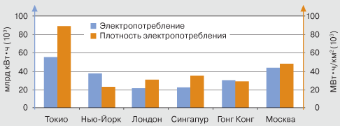

Поскольку плотность электропотребления в мегаполисах в последние годы резко возрастает (рис. 4), и российские крупнейшие города, к сожалению, здесь уже в первом ряду, более эффективным и кардинальным решением по увеличению рабочих токов передающих линий является применение сверхпроводящих кабелей, где рабочий ток при тех же радиальных габаритах токоведущей жилы может быть увеличен почти на порядок.
Электропотребление и плотность электропотребления в мегаполисах
Рисунок 4.
