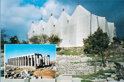

Тентовая конструкция с вантовым креплением защищает от атмосферных воздействий постройку
Храм Аполлона Эпикурейского V в. до н. э., расположенный в горах западного Пелопоннеса (Греция). Тентовая конструкция с вантовым креплением защищает от атмосферных воздействий постройку размером 38,24х14,48 м и позволяет создавать с помощью простых воздушных обогревателей микроклимат, необходимый для сохранения памятника. Греческие реставраторы рассматривают такую защиту как временную (на 15-20 лет), пока не будут найдены составы для консервации данного виды мрамора.
Гораздо сложнее обстоит дело с памятниками – зданиями, находящимися на открытом воздухе, параметры которого непрерывно меняются. В этом случае нужно или изолировать памятник от внешних воздействий, как это сделано, например, с храмом Аполлона Эпикурейского в Греции (рис. 1), или менять температуру и относительную влажность воздуха внутри здания таким образом, чтобы «компенсировать» воздействие внешнего климата, то есть снизить тепломассоперенос через конструкции (материалы). Такой подход, во-первых, предполагает системное рассмотрение сохраняемого памятника архитектуры во взаимодействии с окружающей средой (климатом данной местности), а во-вторых, изменяет традиционное понятие «ограждающей конструкции». Мы уже должны рассматривать ее не только как элемент, обеспечивающий заданный микроклимат помещения, но и как объект, подлежащий сохранению.

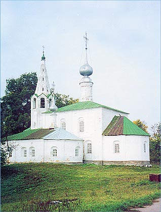

Церковь Козьмы и Дамиана в Суздале
Церковь Козьмы и Дамиана в Суздале, конец XVII в. На переднем плане небольшой отапливаемый зимний храм.
Соборы и церкви, имеющие теплые пристройки (трапезные палаты, притворы и т. д.), функционировали и в зимнее время, ограниченно обогреваясь с помощью теплого воздуха, поступающего через дверные проемы из этих помещений. Однако в ряде случаев, особенно на севере Руси, применение такого способа обогрева заставляло вносить

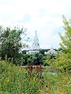

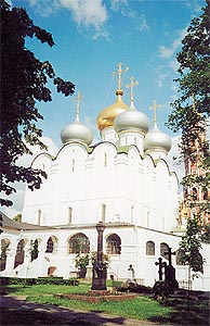

Весьма примечательно одно изменение, происшедшее в русской архитектуре, тесно связанное с режимом содержания зданий и климатическими особенностями: начиная с XIV в. в культовых постройках появляется такая часть здания, как подклет, представляющая для нас несомненный интерес.
В первоначальном типе крестово-купольного храма, заимствованного Русью в Византии, подклета не было. Впервые подклет появляется в царских теремных церквях – Благовещенском соборе Московского Кремля. В дальнейшем, начиная с XV в., подклет уже встречается в отдельно стоящих культовых постройках, не связанных с другими зданиями. В качестве наиболее ярких примеров архитектурных сооружений такого рода можно назвать собор Рождества Богородицы XV в. Ферапонтова монастыря, Церковь Вознесения в Коломенском XVI в. (рис. 4), Смоленский собор XVII в. Новодевичьего монастыря в Москве (рис. 5) и др. Возникновение подклета наряду с архитектурными (например, стремлением увеличить высоту храма) и конструктивными (удобством соединения с жилыми помещениями) требованиями можно объяснить желанием улучшить комфортность (тепловлажностные условия) внутри здания и обеспечить его сохранение. Наличие подклета в значительной степени объясняет уникальную сохранность фресок Дионисия в Ферапонтовском соборе.
Церковь Вознесения в Коломенском Смоленский собор
Позднее подклет трансформируется в низкий зимний храм, отопление которого в холодный период создает тепловлажностные условия, способствующие сохранению верхней церкви и ее убранства. Примерами такого решения служат Владимирская церковь в селе Куркино и Троицкая церковь, что в Марчугах, Фаустово (Московская обл.), церковь Покрова в Филях XVII в. в Москве (рис. 6) и ряд других построек XVII–XVIII вв.

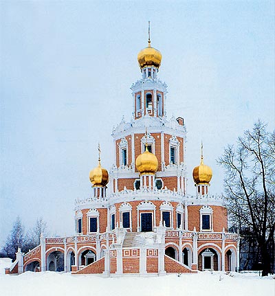

Церковь Покрова в Филях
Рисунок 6.
Церковь Покрова в Филях XVII в. в Москве. В первом этаже располагается отапливаемый зимний храм.
В результате, занимаясь в настоящее время вопросами сохранения памятников архитектуры, нормализации в них температурно-влажностного режима, мы вынуждены «сочинять» уродливый тамбур внутри Дмитриевского собора или же придумывать замену утраченным крыльцам Софийского собора, чтобы избежать прямого попадания наружного воздуха внутрь памятника при неподходящих погодных условиях, то есть воссоздавать то, что уже было сделано древними мастерами.
