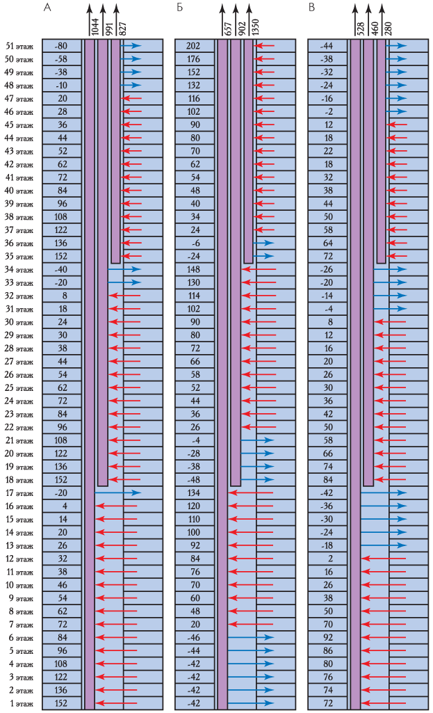

Рисунок 4. А – расходы воздуха (м3/ч) при естественной вентиляции, обусловленной действием только гравитационных сил при разности температур удаляемого и наружного воздуха ∆t = 10 °С; Б – расходы воздуха (м3/ч) при естественной вентиляции, обусловленной действием ветрового напора при скорости ветра 3,4 м/с (наветренный фасад); В – расходы воздуха (м3/ч) при естественной вентиляции, обусловленной действием ветрового напора при скорости ветра 3,4 м/с (заветренный фасад) |
